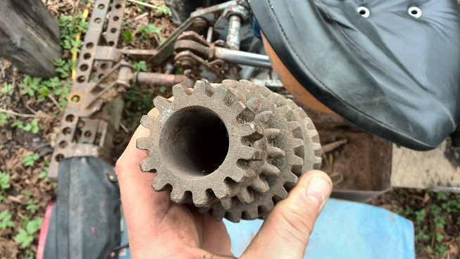

Czy to jest element skrzynie biegów TZ4k14? Dostałem to do traktorka.

Witaj co prawda na TZ-kach się nie znam ale ten wałek na ostatnich dwóch zdjęciach przypomina mi wałek ze skrzyni od malucha (Fiata 126p).

Ten wałek na zdjęciach to na pewno nie od TZ4K14.
