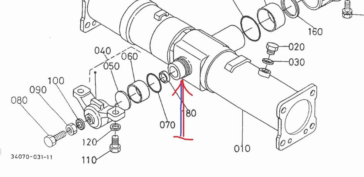

Do znawców tematu. W mocowaniu przedniego mostu na przednim czopie pojawia się olej z mostu. Nic uciążliwego, ale po kilku dniach postoju pojawia się mała plamka oleju pod mostem. Czy tam powinien być olej?
