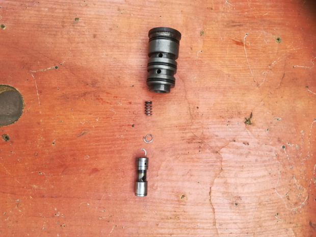

W zeszłym tygodniu przyjrzałem się jeszcze raz problemowi.Odkręciłem płytkę po prawej stronie skrzyni i uruchomiłem traktor.
Zauważyłem że z otworu zaworu ciśnieniowego cały czas leci olej.
Po wyjęciu i rozłożeniu zaworu okazało się że winny jest kawałeczek pękniętej sprężynki który blokował zawór który pozostawał lekko otwarty.Koszt naprawy-1zł 40gr.
