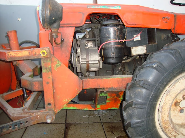

Witam, mogę tylko przedstawić fotki pługa jaki jest zamontowany w TV521 w mojej firmie.
Może to coś pomoże w Twoim projekcie.
Pozdrawiam

Chcesz "na wsteczny" odśnieżać? Po pierwszym razie tak Cię kark będzie bolał, że szybko na przód coś zamontujesz. Podstawy już masz na zdjęciach powyżej. Oryginalna rama do pługu w TZ jest trochę inna niż ta ze zdjęć. Sięga aż od przednich zwolnic, jest tego sporo zdjęć w necie, a widziałem też gdzieś na allegro lub olx.
