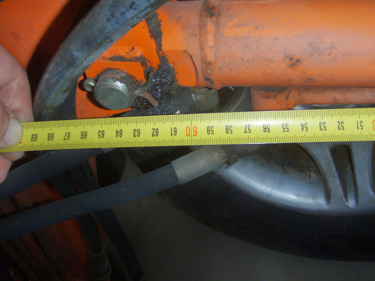

Marku masz jakieś wymiary siłowników w twoim ładowaczu ? Czy możliwe jest jego z wymiarowanie bo twój kubuś jest troszkę większy niżeli mój .
pozdr. Krzysiek.

No jest i stoi... więc z podaniem wymiarów nie bedzie najmniejszych problemów. Napisz co Cie interesuje?

Przede wszystkim długość siłowników złożony i wysunięty fi siłownika cylindra i tłoczyska .Jakie sworznie przekrój ramy ,ramion itp..

Dolny siłownik czyli góra/dół
Długość pomiędzy osiami sworzni - złożony
Górny siłownik czyli do łyżki
srednica zew. 55mm
srednica tłoczyska 25mm
Więcej wymiarów
https://plus.google.com/photos/11287318 ... banner=pwa
Jak coś potrzeba ? pisz.
Dodam tylko że osoby które nie miały do czynienie z kubotą, powinny wiedzieć że grubosci profili czy ich wielkość nie powinny być bezkrytycznie kopiowane. Po prostu Kubota stosuje specijalistyczne stale na poszczególne elementy w zależnosci od wystepujących obciązeń czy warunków pracy. Budując ładowacz ze zwykłej stali konstrukcyjnej trzeba o tym pamiętać.
