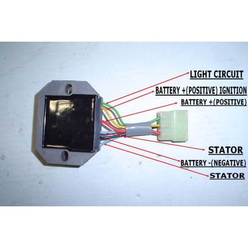

piotrbpm wygląda na to że jest miejsce na kontrolkę. Nawet w tym zepsutym regulatorze mam dwa wolne piny.
Według tego wyjaśnienia wolne jest wyjście na kontrolkę i zapłon.

Ze schematu wynika że nie ma tam żadnych bezpieczników za ani przed regulatorem więc sytuacja powinna być prosta.
Dwa niebieskie kable idą z prądnicy prądu przemiennego na regulator z mostkiem prostowniczym, czarny podłączony jest do masy, czerwony złączony jest przy rozruszniku z plusem akumulatora, zielony idzie do kontrolki a żółty do stacyjki (zapłon).
W tym wypadku więc brak ładowania spowodowany powinien być ewidentnie przez zepsuty regulator. Mam rację ??
Oczywiście napięcie z prądnicy dociera do wtyczki regulatora a pomiędzy czarnym a czerwonym przewodem pokazuje mi napięcie akumulatora, więc wygląda na to że połączenia przewodów są sprawne ;)
